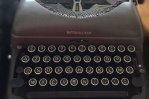

ParticipantBonjour à tous.
Je voulais savoir si ce modèle est une version « noiseless » ?
Je n’ai aucune information sur cette typewriter à part cette photo.
Merci d’avance pour vos réponses.
8 mars 2019 à 14 h 43 #1697
ModérateurBonjour. Ce n’est pas une Noiseless. Caractéristique d’une machine à frappe « silencieuse » (Noiseless) est que lorsque l’on appui à font sur une touche le caractère n’est pas en contact avec le cylindre, c’est par son inertie qu’an cas de frappe le caractère touche la feuille de papier. Inconvénient difficile de faire un grand nombre de doubles avec carbones
10 mars 2019 à 13 h 23 #1707
spiroucat
ParticipantMerci infiniment Richard.
Normalement le mot noiseless devra donc être écrit sur la machine.
François
10 mars 2019 à 15 h 00 #1709
ModérateurBonjour. A ma connaissance oui. La Remington standard Noiseless est une machine, pour moi intransportable vu son poids , est un modèle très original avec une mécanique très complexe qui en a fait une machine qui n’a pas tenu longtemps vu son prix et les difficultés des interventions mécanique . Exception évidement Allemande la Continental Silenta qui est un peu identique.
