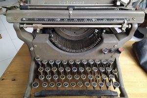

J’ai acquis il y a peu une belle Underwood mais j’ai un doute sur son modèle :
Voici quelques photos :

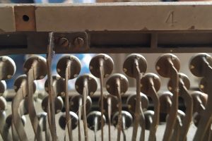

– Vue de face– Vue du dessous du clavier (avec le numéro 4 d’indiqué) ce qui me disait que c’était peut être le modèle

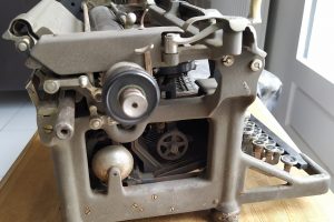

– Vue de côté.Sinon, le numéro de série est le 504935-12

23 juin 2020 à 20 h 07 #2464
ModérateurBonsoir. D’après le N° ml. 504935 – 12 elle est sortie d’usine en 1912 avec un chariot de 12 pouces ;
mais (à ma connaissance) en ce temps là les machines n’avaient pas encore de touches plastique et la bâti n’était pas avec une peinture « grainelée » il ce pourrait que ce soit une machine « reconstruite » ou « reconditionnée »
Le manque de machines après la grande guerre permettait ce genre de pratique que des maisons agrées effectuais
Bonne soirée

24 juin 2020 à 18 h 32 #2475
mlestage
ModérateurBonjour jyvelines,
Je ne peux que confirmer les renseignements fournis par Richard : une série de machines fabriquées entre janvier 1912 et décembre 1915, chariot de 12 pouces , et vraisemblablement repeinte . A cette époque, les machines étaient noires et je n’ai, personnellement, jamais vu ce modèle en gris…(il est vrai que je suis loin d’avoir tout vu !)
L’aspect général (malgré sa couleur…) et le numéro sont compatibles avec le type 4… mais je ne saurais vous dire comment étaient les touches d’origine (matière différente, graphisme sans doute proche, et les touches des n° 3 & 5 avaient généralement des caractères noirs sur fond blanc)
Les photos montrent aussi qu’elle est en très bel état d’entretien… malgré de petits détails facilement réparables (butée gauche absente sous la barre d’espacement, index curseur frontal gauche cassé).
Une belle machine qui mérite qu’on continue de la faire vivre…
