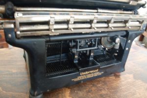

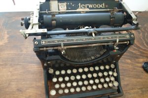

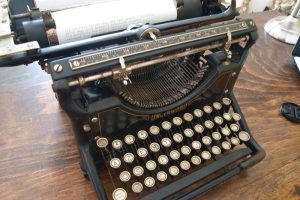

Je viens d’acheter cette machine à écrire dans un vide grenier en très mauvais état. Rouillée, une quantité impensable de poussière accumulée depuis des décennies. Il manque également 3 pieds. Je n’ai aucune connaissance sur le sujet.
Après nettoyage et w40, la machine fonctionne impeccablement !!!!!
De plus, même le ruban permet encore d’écrire !!!
Par contre, je ne sais pas quel type de machine c’est, ni l’année de fabrication. Je ne sais pas à quoi correspond le numéro de série. Pouvez-vous me donner quelques renseignements s’il vous plait ?
le numéro de série 3777620-11
Il manque 3 pieds, est-il possible d’en trouver ?
Quels type de ruban correspond à cette machine ?
et à quoi sert la pièce métallique située en façade au dessus de la touche espacement arrière ?
Merci !

– Underwood n° 3777620-11 : c’est une machine modèle n°3 à chariot de 11 pouces produite entre janvier 1930 & janvier 1931
– pieds manquants : je ne pense pas qu’on puisse trouver des pieds d’origine… mais un bricoleur peut en obtenir à partir de pieds de chaises du diamètre approprié (ou approximatif…) idéalement en caoutchouc, voire en pvc noir…
– ruban : largeur 13mm, noir ou bicolore, on peut encore le trouver facilemment sur Internet.
– bouton au-dessus de la touche d’espacement arrière : là, j’avoue une grosse lacune… ; je ne sais pas, d’autant que sur les 2 Underwood (n°3 & n°5) dont je dispose, il sert… à rien ! (la ou les pièces sur lesquelles il agissait on disparu…) Peut-être qu’un autre collectionneur pourra éclairer votre lanterne… et la mienne !

ModérateurBonsoir. Pour les pieds de machine je n’en ais plus (d’autres ont passé avant vous) il faudra donc
les fabriquer. J’ai déjà utilisé des ronds de bois , coupé, percé, et coup de bombe noir. !! Pour le ruban des modèles avec oeillets – Underwood Olivetti – mais gardez les bobines de la machine. Pour le bouton (métallique) c’est un passe marge, quand vous êtes en fin de ligne, après la sonnerie, le clavier se bloque pour continuer à écrite sans déplacer le margeur on appuis sur le -passe marge-

Par contre, je suis vraiment (et très agréablement) surpris par la qualité et le fonctionnement de cette machine. Je pensais que c’était une épave, juste bonne pour la déco. Tous les éléments étaient figés par l’usure du temps. Mais après quelques heures de nettoyage, elle fonctionne à merveille. C’est du costaud !
C’est bon, j’ai compris le principe de fonctionnement de ce bouton. Par contre ça ne fonctionne pas bien sur ma machine. Au moment de la sonnerie, le bouton ressort en avant, et en appuyant dessus, cela ne change pas grand chose. Enfoncé ou non, le chariot se bloque quelques caractères après la sonnerie.
4 septembre 2019 à 20 h 35 #1960
ModérateurBonsoir. Le bouton passe marge en position repos dépasse du bâti, mais ce système couplé avec le 1/2 rail qui bouge en fin de ligne n’est pas toujours top.
