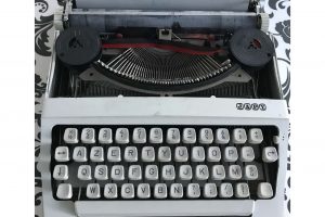

Je pensais avoir joint une photo, mais a priori elle était trop lourde pour être téléchargée. En voici donc une de la machine.
Merci par avance pour votre aide.
16 janvier 2020 à 20 h 28 #2166
ParticipantOriginale, cette Japy tardive, à « touches Hermès » et dont les boutons de cylindre, le guide-ruban, le cylindre et quelques autres pièces semblent identiques à celles des Hermès Baby HD2/64 ! Je ne reconnais pas le modèle (pas évident sans capot), mais il doit davantage tenir de la Baby (que j’ai malheureusement vendue) que de la Script ou de la P68 que je m’attendais à voir…Je crains de ne pouvoir aider. A moins qu’il n’y ait des similitudes avec l’Olivetti Tropical, cousine de la Baby 64. Pouvez-vous démonter le dessous de la machine ?

ModérateurBonjour. Je pense qu’il s’agit de la JAPY L62 produite dans les années 60 (avec son moche levier d’interligne replié à l’arrière pour le transport)
Pour info il y a sur le site labelemmaüs une machine identique en vente pour 15€ (révisée)
