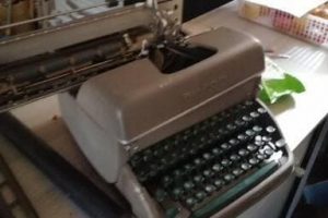

      Bonjour, je viens d’acheter cette machine à ecrire pour maman, j’aimerai en savoir plus sur son modèle et quelle papier et ruban je dois acheter.
      Voici le numéro aue j’ai trouvé : Fjt172787

      Oui désolé la photo n’arrive pas a s’envoyer c’est une remington rand mais je n’en sais pas plus.

      Bonjour Hardeus !
      Voici une belle Remington grande marque Américaine mais fabrication Française sortie d’usine -1955 –
      Mécanique simple et très accessible . Les carters latéraux se retirent en débloquant la vis du dessus . pour l’entretien , enlever la poussière avec un pinceau , une goute d’huile (blanche) sur les pièces en mouvement. Brosser les caractères avec une brosse dure .
      Les rubans pour machine font tous 13 m/m uni ou bicolore . Très important garder les petits  » bobineaux » qui sont sur la machine pour accrocher le ruban neuf .

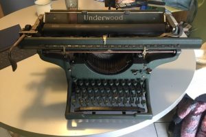

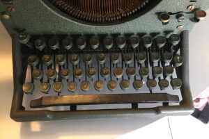

      Bonjour j’ai acheté cette machine underwood , j’aurai voulu savoir le nom du modèle sachant que touches ont l’air en plastique vert et comment la nettoyer
