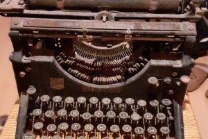

      Fleur
      Bonjour, j’ai cette machine à écrire avec le numéro de série : 4047349-12. Je n’arrive pas à déterminer quel est le modèle, ni la date de fabrication.
      Merci beaucoup pour l’aide que vous m’apporterez.
    • #1792
      mlestage
      Bonjour
      Encore une belle et vénérable machine, en très bel état apparent d’après les photos…
      C’est une Underwood  n°6, avec chariot de 12 pouces, et son numéro dans la série (4 047 349) la fait « naître » entre juin et fin décembre 1931…
      A respecter… comme toute belle chose !

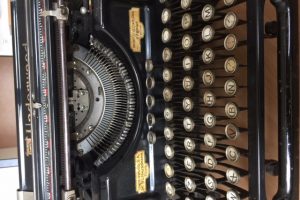

      diane.s.g
      J’ai récupéré une Underwood dans un grenier, le numéro de série est 305766, pourriez-vous m’aider à la dater ?
      Merci.
      • #1936
        mlestage
        Bonjour diane.s.g ,
        Le numéro de série 305766 permet de dater cette Underwood entre 1912 & 1920…
        Une photo et/ou une précision concernant le type (n°3, 4 ou 5) et la dimension du chariot (11 à 16″ ou 18 à 26″) donneraient une date plus précise…

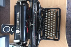

          diane.s.g
          Merci pour ces réponses, voilà une photo, pour la taille du chariot ça doit être entre 11 et 16″

      Bonsoir.     » UNDERWOOD »
      Pour moi la 305766 est une modèle 4 sortie d’usine  1910
      la 4047349 est une 5 sortie d’usine 1931
      cordiales salutations
