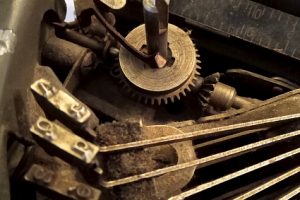

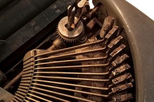

      Pour ce qui concerne le ruban encreur, je confirme que je n’ai pas de moyeu, mais seulement l’axe d’entrainement du moyeu ou de la bobine, et je n’ai pas non plus de couvercle pour les rubans. Je joins des photos.

    • #4193
      Bonjour Christian.
      Merci pour les photos …………….. il y a total erreur sur le modèle de machine bien plus ancienne.
      Je pense pouvoir trouver des bobines. N’ayant plus de ce type de machine pour modèle , patience .

      – Pour les bobines, c’est plus compliqué. Ce ne sont pas les bonnes, sauf pour le diamètre extérieur (40mm). Il m’a fallu agrandir légèrement le diamètre intérieur à 5,5mm, ce qui n’a pas posé de problème, et le dispositif d’inversion de sens semble fonctionner (je n’ai pas encore de bande pour essayer). Le souci est ailleurs : je viens seulement de remarquer que les axes fendus porte-bobines, ne sont pas des axes d’entrainement, mais des axes fixes. Les bobines sont entrainées par les roues dentées à la base des axes, qui entrainent chaque bobine par fiction (peu probable) ou plutôt par des ergots existant sur les bobines d’origine (4 puisqu’il y a quatre encoches visibles sur les plateaux des roues dentées horizontales). Je pense pouvoir trouver une solution d’ici peu.
