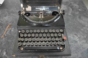

      Tijulie60
      Voici une photo de la vieille dame…

      Bonjour Florence
      Belle trouvaille que cette petite Remington fabriquée dans les années – 30 – (1930 bientôt centenaire)
      Beaucoup de traces d’oxydation donc probablement bien des pièces bloquées
      Il me semble que pour débloquée la machine il faut tirer vers l’extérieur le bouton de cylindre gauche .

      Bonsoir Richard et bonsoir à tous ,
      Merci beaucoup pour votre réponse .
      Le chariot est maintenant débloqué mais le fil qui permet au chariot d’avancer quand on utilise les touches est cassé !!! Mon mari se bat avec « la vieille dame » depuis près d’une heure pour changer le fil mais c’est pas encore ça car , en plus , le ressort spirale de la grande poulie est défectueux. Pour démonter la poulie ,il faut apparemment un tournevis modifié(avec une fente centrale)?
      Que nous conseillez-vous de faire et pourra t’on changer le ressort?

      Bonjour Florence.
      Le  » barillet  » qui contient un ressort a spirale est parfois seulement décroché ! Il faut donc en tournant ce barillet re accrocher
      le ressort. Si effectivement il est cassé …………….cata il faut remplacer le ressort ou au mieux remplacer le barillet .
      Le câble de traction , à l’origine en boyau peu être remplacé par un gros fil de pêche .
      Bon courage à vous. Les petites Remington fabriquées en millions d’exemplaire sont souvent sur les cites de vente (Label Emmaus par exemple)

      Bonjour Richard et bonjour à tous ,
      Mon mari a réussi à changer le fil et , finalement , le ressort n’est pas cassé …Nous avons donc évité la cata !!!!
      Bref , le chariot avance à chaque frappe .
      Le ruban est mort bien évidemment mais ça , c’est du détail!!!!
