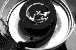

17 août 2021 à 19 h 57 #4022
Serena30
ParticipantJ’essaie de vous rajouter une photo de la bobine métallique en place…
17 août 2021 à 20 h 15 #4023
Serena30
ParticipantNouvel essai
