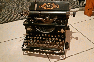

Voici quelques semaines j’ai acquis une belle machine à écrire MAP (Cf. Photo) ; cette dernière semble avoir était produite entre 1921 et 1923. Un peu de travail de dépoussiérage, un huilage léger et la revoilà pimpante et en parfait état de fonctionnement !
Seul problème, l’absence des bobines et de bande d’encre.
Je cherche, je cherche mais je galère…
Tout d’abord, je ne suis pas sûr de la taille de la bande d’encre. WEBRUBAN.com semble me proposer du 16mm de large mais certains forums parlent plutôt de 13mm… Quelqu’un pourrait-il éclairer ma lanterne sur le sujet ?
Enfin pour ce qui est des bobine, je fais pour le moment choux-blanc dans ma recherche. Quelqu’un pourrait-il me diriger vers une personne ou un structure qui en disposerait ?
L’objectif est d’utiliser la dite machine comme livre d’or lors de notre mariage prochain cet été, je garde espoir de la voir fonctionner à ce moment là !

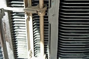

Pour ce qui est du numéro de matricule, j’ai beau chercher sur la machine dans tous les sens, je ne vois rien. Savez-vous à quel endroit ce dernier peut-il être gravé ?

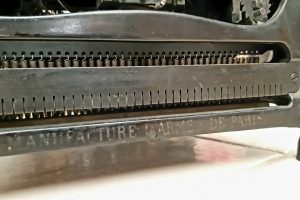

Sur l’arrière de la machine, je distingue « Manufacture d’Armes de Paris » ; sur le côté gauche, on peut encore voir « Breveté en France et à l’étranger » ; et sous la machine on peut découvrir un « 4 » énigmatique. Mais aucun numéro de série en soit…

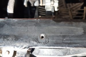

ModérateurBonjour Florent. Le N° de la M A P devrait (de mémoire, je n’ai plus de MAP) se trouver gravé sur le bâti en haut sur le coté droit en poussant le chariot à font à gauche.

Encore merci pour ces très précieuses précisions ! J’ai donc pu mettre la main sur le numéro de série : 1768. Si je me fis à typewriterdatabase.com, elle serait donc bien issue d’une série entre 1922 et 1924 !
