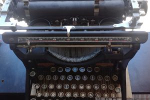

24 septembre 2018 à 9 h 26 #1420
maxlavigne280178
ParticipantBonjour je viens de faire l’acquisition d’un Underwood en plutôt bon état mais impossible de trouver les numéro de série , est-ce possible!?
J’aimerai évidemment connaitre le modèle et l’année de fabrication!
Merci à tous!!!
24 septembre 2018 à 19 h 24 #1422
stephane
Jai la meme machine Unerwood ,le n° doit ce trouver dessous le chariot à droite sur une petite plaque en laiton normalement il faut pousser le chariot vers la gauche et normalement vous devriez le voir .
ps : voir photo jointe
Stéphane

25 septembre 2018 à 13 h 13 #1426
ParticipantOu alors, frappé sur le dessus du châssis, effectivement à droite sous le chariot, sur une partie non peinte.

30 septembre 2018 à 0 h 41 #1430
maxlavigne280178
ParticipantBonjour Richard!!!
Je n’allait pas vous laisser comme ça!!
Alors oui j’ai trouvé ce fameux numéro mais je ne m’y retrouve pas trop dans les différents tableaux, vous pourrez sans doute m’éclairer sur le modèle et l’année!
numéro : 4129527-11

30 septembre 2018 à 18 h 26 #1431
ModérateurBonsoir max. Votre machine une UNDERWOOD 5 Ml. 4129527-11 sortie d’usine 1932 chariot de 11 pouces. Le problème de toutes cesvielles machines c’est qu’elle ne travaillent plus donc les graisses se figes .D’envoyer un peu de dégrippant dans ce qu’on appelle le « segment », cette pièce en arc de cercle ou basculent les barres à caractère vers le ruban, ne fait pas de mal, et surtout de les faire fonctionner . Pour le ruban demander un ruban pour UNDERWOOD,JAPY ou OLIVETTI donc avec oeillets . De préférence bobiner le nouveau ruban sur les bobines qui se trouvent sur la machine, souvent en métal, les neuves en plastique.
