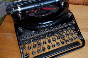

      bonjour à tous.
      Je voudrais savoir si vous connaîtriez un site (FR ou US) où l’on peut acheter des pièces d’usures pour machine à écrire ?

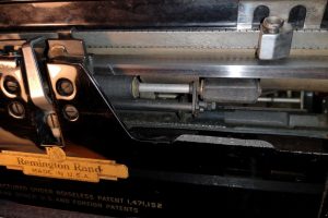

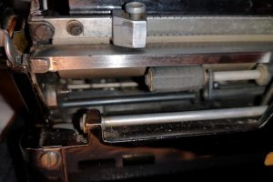

      Je souhaite remplacer les rouleaux presseurs (x4) de ma machine.
      Ci-dessous les photos.

      Pour ces petits rouleaux, on se dépanne habituellement avec de la durit d’essence pour tondeuse à gazon. Ca fait le boulot, ça ne se voit pas et ça évite de faire venir des USA des pièces peut-être produites de la même manière…
      Quant à trouver un mécanographe qui aurait, soit conservé des stocks d’une pièce qui ne devait pas être changée bien souvent à l’époque, soit remisé une machine sans cylindre ou aux palpeurs en position écartée, et aurait dans tous les cas trouvé le moyen d’empêcher le caoutchouc de sécher avec le temps…je n’y compterais pas trop !
