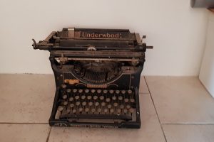

On vient de m’offrir une machine à écrire Underwood.
est ce que quelqu’un pourrait m’en dire plus sur cette machine ? de quand elle date par exemple ?
Merci d’avance
Bien cordialement
31 mars 2019 à 17 h 11 #1736
IpsoFacto
ParticipantPardon je crois que mes photos sur mon précédent post n’ont pas été validées
les voici
31 mars 2019 à 20 h 35 #1739
mlestage
ModérateurBonjour,
Je viens de voir les photos…
D’après ma documentation, il s’agit d’une Underwood n°6 avec chariot de 18 pouces (ce n’est pas la plus imposante, il y a eu des chariots jusqu’à 26 pouces !) Son numéro (4202711) la fait naître en 1934 (n° 4200000 en janvier 1934).
Une vénérable machine qui semble en pleine forme pour son age !
