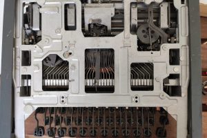

un peu plus de détails/retours sur le pb:
- J’ai regardé le crochet du blocage et tout semble bon.
- Même soucis en majuscule.
- Ce n’est pas les marges.
- Quand je ne peux plus pousser le chariot vert la droite, il y a comme un cran mais la frappe d’une lettre le fait avancer (enfin pas toujours).
- Quand la machine est retournée, elle se bloque quasiment plus.
Je continue à inspecter mais je ne sais pas trop quoi chercher..
Je ne vois pas de différence au niveau des mécanismes (mais je regarde peut être pas au bon endroit) entre les 2 modes (ok/ko). J’ai l’impression que le blocage se situe dans le carré du ressort en u, pignon et autres mécanismes car c’est les seules pièces en mouvement.

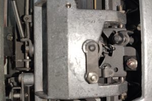

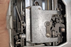

ParticipantJe viens de faire des tests et j’ai l’impression que je débloque le chariot quand j’appuie sur le ressort en épingle. Est il possible que le pignon avec les dents soit un peu trop haut et qu’il tape dans la barre?
Je mets d’autre photos..

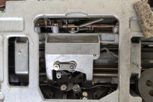

ParticipantBonjour à tous,
Je ne vois rien qui bloque le chariot.
J’ai bien l’impression que le problème vienne du pignon et du ressort en U mais je ne vois rien d’anormal (voir photos). On dirait que le mécanisme se bloque. Est ce que le pignon peut être tordu? le ressort mal placé?
J’ai une autre question:
La barre à gauche (celle qui fait remonter la feuille), doit elle débloquer quelque chose pour faire bouger le chariot ou le chariot peut se déplacer librement vers la droite?
Pour le pb de la lettre qui coince, je vais regarder mais elle revient aussi rapidement que les autres.
Merci à tous de votre aide.
Benoit
