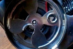

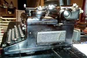

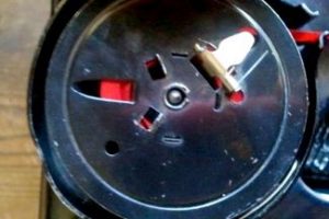

      Bonjour à tou(te)s,
      Je possède une machine Royal KHM à laquelle il manque une des deux bobines. Il s’agit de ces bobines spéciales dont je joins ci-dessous les photos verso et recto. Quelqu’un parmi vous en aurait-il une (vide) en rab’ à me vendre ? Merci d’avance !

      Bonsoir.Je suis Richard HOFFER délégué ANCMECA Est. En fouillant dans mes vieilleries j’ai trouvé une bobine O.K.  Ou vous trouvez vous. Proche de notre région nous avons une grande expo avec  démos. de machines, calcul écrit différents claviers et l’Enigma comment ça marche , je pourrais vous remettre votre bobine, ou vous l’envoyer. EXPO A WASSELONNE le Samedi 8 AVRIL toute la journée.

      Richard, merci infiniment ! J’ai reçu ce matin la bobine manquante ! C’est beau, la solidarité ! La machine est maintenant totalement fonctionnelle. Je m’en servais déjà, mais, sans la bobine adéquate, je devais rembobiner à la main le ruban !

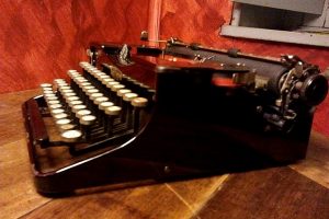

      Il me reste maintenant à régler le seul problème de cette machine (qui par ailleurs marche parfaitement) : l’espace généré de temps en temps (env. une fois sur trois) lorsque je tape un « a » ou un « q », ce qui donne « esp ace »  ou « q uand ». Je précise que je ne connais pas ce désagrément sur mes autres machines, et que ça ne vient donc pas d’une faiblesse du petit doigt gauche (j’ai essayé de taper avec l’annulaire ou le majeur, mais le problème persiste). J’ai le même problème sur une seule autre machine, une Klein Triumph qui, sans ça, serait pratiquement ma meilleure machine. En fait, un espace intempestif est généré quand la barre à caractère touche presque le cylindre.

      Bonsoir.Este vous familiarisé avec la mécanique ???? Bricoleur
      Je pense qu’il s’agit d’un réglage de l’échappement et cela est très délicat, il y a peu être une petite solution ‘bricolage’ ce serait de diminuer la tension de la courroie en diminuant la tension du ressort du barillet -vous suivez- valable pour les 2 machines .

        Le numéro de ma machine est : 90775. Je l’ai datée de 1929 en consultant le site The Typewriter Database. Mais je ne suis pas certain de ma conclusion. La qualité de l’impression sur cette machine est particulièrement belle, et le toucher léger et sûr. Malgré quelques éraflures sur la peinture, l’aspect extérieur est très beau. D’ailleurs, je ne déteste pas les marques de l’âge sur ces belles mécaniques.
        Je vais essayer d’appliquer votre conseil « d’urgence » sur les deux machines. Je verrai bien. Peu à peu, je m’initie au démontage et à la réparation de mes machines. D’autant que je m’en sers quotidiennement. Pour ce qui est d’un réglage de l’échappement, effectivement il ne faut pas faire n’importe quoi, sans quoi c’est l’ensemble du mécanisme d’avancement du chariot qui risque d’en pâtir ! Quand je m’y attellerai, en effet je me permettrai de vous téléphoner, comme vous me le proposez !

      Bonjour. D’après mes documents votre TRIUMPH (sortie d’usine) est de 1932 je lui trouvais un air de ressemblance avec la mienne 87040. Le suis collectionneur de la marque et en possède + de 70 modèles différents, des premières mécaniques, portables et standard jusqu’à quelques électriques et 2 électroniques. Je ne suis pas sur du résultat de l’intervention conseillée hier

        J’ai quand même essayé de détendre le ressort, comme vous l’avez suggéré, ce qui est extrêmement aisé sur cette Triumph. Le problème du A+espace demeure, et dans les mêmes proportions. Il doit s’agir d’une défaillance du système de déclenchement de l’échappement par cette barre à caractère spécifique. J’ai beau regarder de près, à la lumière et à la loupe, je ne vois pas ce qui peut différencier la mécanique de cette lettre de celles de toutes les autres. Il faudrait sans doute tout démonter, et je ne m’en sens pas le courage (peur de ne pas savoir faire le remontage !) Cela attendra. J’ai heureusement d’autres machines à mon service pour travailler. Votre collection de Triumph doit être impressionnante !

      Bonjour. Si seul la touche  A  fait un double espace le défaut ne peu venir que de celle ci. La touche A est la touche extrême il faut donc voir en guidant la barre à caractère avec le doigt jusqu’au guide centrale et vérifier si la barre n’a pas de frottement au moment ou elle vient en contact avec le cylindre de caoutchouc, voir également si la barre à caractère n’a pas de mouvement anormal en montant vers le guide centrale.
