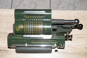

j’ai trouvé une machine à calculer mécanique ce week end (pour 40€), mais pas moyen de trouver des infos la concernant sur internet !
La seule inscription : Euclid et un numéro de série 1132.
Elle fait les 4 opérations, dispose de 13 chiffres sur le résultat (en bas), de 10 chiffres sur les nombres à entrer (en haut) et 8 sur l’afficheur « compte tour » à gauche, j’ai même des curseurs pour faire les calculs avec les décimaux.

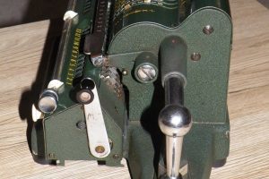

Les 2 boutons sous la grande manivelle à droite servent à décaler le « plateau résultat » cran par cran vers la gauche ou la droite.

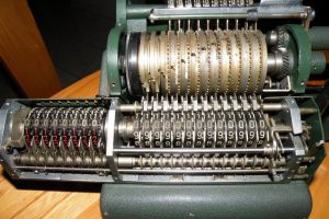

Je vous ai mis des photos pour vous la montrer. Je l’avais ouverte uniquement pour contrôler et refixer un « truc » sur le plateau coulissant à droite qui ne tenait pas bien et j’en ai profiter pour admirer ses dessous.
Par moment, elle bloque un peu, mais c’est moi qui n’actionne pas à fond les manettes, elle fonctionne très bien. Pour le nettoyage, je vais chercher sur le forum s’il y a un tuto ou des conseils (choses à faire ou à ne pas faire !)
J’ai compris son fonctionnement (en tout cas, je pense car j’arrive à trouver les résultats des 4 opérations !), mais je n’ai absolument rien trouvé sur internet la concernant. Merci à celles ou ceux qui pourraient m’apporter des informations la concernant.

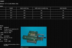

ParticipantEureka, j’ai trouvé le nom du fabricant, avec une fiche descriptive sur le site.
http://www.rechenmaschinen-illustrated.com/pictures_1945.htm
Ce n’est pas Mercedes le fabricant, mais la société SPA Euclid qui était (est ?) à Milan en Italie.
Pour trouver ce site, j’ai bien sûr dû faire une recherche en allemand (merci à Richard Hoffer, même si ce n’était pas le bon fabricant, mais ça m’a orienté).

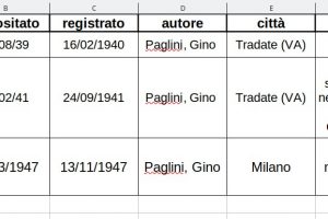

ModérateurBonsoir je arrive vous répondre très tard mais je crois d’avoir les réponses que vous cherchez.
Cette machine a des mécanismes brevetés par Gino Paglini.
La production a été financé par Steiner, un commerçant suisse qui possédait un grand magasin de produits de bureau à Milan. La calculatrice Euclid a également été vendue avec le nom Steiner.
http://rechnerlexikon.de/it/artikel/Steiner_calculator
Plus tard, la société a changé deux fois son nom et sa structure d’entreprise:
– Elmetecnil (électromécnotecnica lombarda) qui a produit X-Matic
– Elmis (électromécanotecnica italo-Suisse) qui a produit Elmis-10 et Elmis-11Steiner partagera également l’actionnaire d’Helios, qui produit en Italie des calculatrices apparemment identiques à M. J. J. Rooy.
