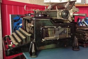

      Bonjour à tous, quelqu’un parmi vous aurait-il une idée de l’emplacement des réglages d’alignement vertical sur une machine MAP ? Sur la mienne, les majuscules et les minuscules ne sont pas à la même hauteur.
      Merci d’avance pour votre aide !

      Non, tout est bien en place : en fait cette machine est dans un état remarquable, d’une rare propreté, un cylindre souple… Mais j’ai l’impression que le segment ne descend pas jusqu’à la butée basse, et que quelque chose l’en empêche : si j’appuie dessus, à la main, il descend jusqu’au « tac » de la butée, et tout en le maintenant à sa position la plus basse, si j’enfonce les touches, les minuscules sont alignées parfaitement avec les majuscules. Quand je lâche le segment, il remonte légèrement, comme poussé par un ressort, et ne s’imprime le bas des minuscules.
      Par ailleurs les majuscules s’impriment normalement… J’ai démonté le chariot (très aisé sur ce modèle, car le câble de rappel s’accroche automatiquement, comme sur les Oliver), ainsi que le dessus le la machine, mais je n’arrive pas à voir ce qui cloche, ni où se trouvent les réglages haut et bas du segment…
