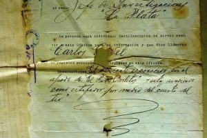

Je fais des recherches sur Carlos GARDEL, le chanteur de Tango dont je défends les origines françaises.
Vous pouvez voir une partie de mes travaux sur ce site :
http://museolibrogardel.blogspot.com/2017/07/articles-en-francais.html
J’ai un doute sur l’authenticité d’un document.
Voici les questions que je me pose et pour lesquelles je solliciterais votre appréciation :
1° Le texte de ce document daté de 1915 et qui est joint me paraît avoir été tapé à la machine à écrire.
Par exemple le tilde sur le n de Señor n’est pas imprimé, pas plus que des accents toniques sur certaines voyelles.

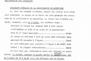

Pouvez vous me confirmer qu’il s’agit bien d’une frappe de machine à écrire?2°Je peux me tromper, mais j’ai fait des comparaisons avec un autre texte tapé à la machine en 1918, et je trouve que les lettres de ce document apparaissent avec une précision bien plus grande, ce qui me paraît suspect.
Pensez vous qu’en 1915 les textes tapés à la machine étaient aussi bien soignés?
Merci si vous pouvez me donner votre avis
Georges GALOPAAttachments:

ModérateurBonjour
Pour moi cette lettre est tapé avec une machine à écrire, si la lettre avait été imprimé nous n’aurions pas les défauts d’alignement des lettres.Les machine à écrire de 1915 sont capable de faire des lettres avec un alignement parfait et sans défauts, je peux le prouver avec les machines de ma collection que je possède.

ModérateurBonjour Georges On trouve tous les petits défauts d’une frappe mécanique et certain caractères légèrement » bouché » par les particules de ruban encreur. Si vous possédez le document l’arrière de la feuille doit avoir un léger relief des caractères.

Est ce qu’une machine à écrire pouvait les tracer d’une manière continue?Je vous pose cette question, car sur le texte de 1918, il y a des mots qui sont soulignés, mais il me semble qu’en fait, il y a des points sous les lettres et que l’on a tracé à la main un ligne par dessus.
Merci de m’apporter votre éclairage.Georges GALOPA

Hélas, je ne possède pas ce document, et je cherche à savoir s’il est authentique ou bien s’il s’agit d’un faux.
Ce document se trouve en Argentine, et nous n’en connaissons que cette image parue dans la presse.
Mais, grâce à vous j’ai à présent la certitude que le texte a été tapé à la machine, et donc que ce n’est pas un imprimé.
La question des lignes horizontales pourrait nous éclairer.

Les soulignements sont fait par répétition de la barre horizontale de la touche 8 en majuscule.
Visible en grossissant

Ce document est apparemment un formulaire de réponse de la police de Buenos Aires , avec des zones pré-imprimées et des zones à compléter par le fonctionnaire de police. Pour faciliter la rédaction de ce formulaire banal de demande de renseignement, les lignes à remplir sont tracées.
Or tout semble indiquer que ce formulaire (pré-imprimé, rappelons le) ait été tapé à la machine ?
