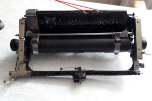

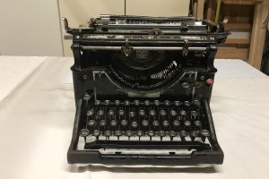

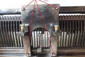

D’abord laissez-moi vous présenter 00-Underwood N°5 #521308Ensuite voici la liste des pièces de rechange que je recherche:

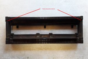

01-Une pièce dont je n’ai pas trouvé le nom exact sur laquelle sont fixés les Leviers de Touches de Caractère que j’ai baptisée « Râtelier Peigne » qui est fissuré des 2 cotés comme indiqué sur la photo. Changer cette pièce me parait essentiel.

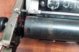

02-Le Rouleau en Caoutchouc qui lui aussi est fissuré sur le coté gauche

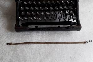

03-La Bande de Tension qui semble en bonne forme mais j’aimerais en mettre une en meilleur état.
04-Le Pupitre qui est bien cabossé en 2 endroits

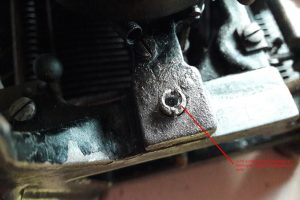

05-les 4 vis de fixation du bâti d’échappement que j’ai dû sortir avec un extracteur de vis
06-Une vis qui tient le Système des Bobines du Ruban d’Encres et qui se trouve près du N° de Série.

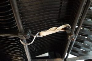

07-Le Ressort de Rappel du Dispositif de Blocage des Leviers qui a été remplacé par un élastique.Pardon pour ma maîtrise du vocabulaire Machine à Ecrire encore mal maitrisée.
Après démontage les autres pièces me semblent en bon état mais méritent un bon nettoyage.
Merci par avance pour votre aide.
Bien cordialement

24 septembre 2021 à 7 h 53 #4059
Gerard Moinard
Participantpuis les photos 04 et 05
24 septembre 2021 à 8 h 03 #4062
Gerard Moinard
ParticipantEt enfin les photos 06 et 07.
Merci encore

Le « râtelier peigne » n’est qu’une barre transversale munie sur sa longueur d’une saignée dans laquelle se glisse une tringle d’acier qui maintient en place les articulations. A ce stade il est très rare que l’on pousse plus loin le démontage et le fait de l’avoir démontée a peut être entrainé la fissure. Pouvez-vous envoyer une photo de la fissure de plus près ?
Effectivement il vaut mieux changer la bande de tension. Le pupitre peut être remplacé mais ses cabosses lui donnent un cachet….et j’aurais tendance à les laisser…. mais ce n’est que mon avis personnel !
Je peux vous envoyer toutes les pièces si vous voulez, mais il me faudra un peu de temps pour la partie fissurée
Bien cordialement, -
