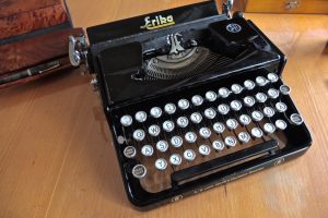

ParticipantBonjour, suis heureux de vous présenter cette belle petite ERIKA dénichée aux puces…et fonctionnelle après un petit nettoyage. d’après le n° de série 907632/5 elle daterait de 1939-40…avec le clavier allemand QWERTZUI, les trémas sur O, U, A et l’inévitable SZ (rangée du haut à droite).
Je serais curieux de savoir :
- S’il existe des scans de mode d’emploi ? (en allemand ou français)
- les mentions de touches de fonction sont néanmoins en français (avec toute l’accentuation française possible), serait- ce une version importée (en pleine guerre ?!…) ou un rajout simple de l’acheteur ?
- je suis surpris de voir (pour l’époque) que le capot supérieur à clipper (cache des rubans encreurs) amovible est clairement en métal injecté sous pression type zamac…
Merci d’avance pour vos réponses ou avis
Cordialement, Guy

21 octobre 2017 à 15 h 17 #927
ModérateurBonjour.Après guerre les claviers Allemands étaient « Françisés ». Cette opération demandais beaucoup d’heures de main d’oeuvre; il est donc arrivé de changer uniquement les touches fonctions . un changement de position de caractère veut dire – dessouder le caractère de sa barre, donc la retirer de la machine – positionner le nouveau caractère en alignement avec les autres – ressouder le caractère remplacé – mais aussi mettre en place les touches correspondantes. Votre machine sortie d’usine en 1930 période ou les machines Allemande étaient fabriquées (certaines) avec des alliages pour économiser l’acier priorité à l’armement bien sùr

ParticipantUne machine de toute beauté. J’en possède une (en police script très belle), et c’est une de mes meilleures machines.
Pour ce qui est du clavier allemand QWERTZ avec tous les accents du français, à mon humble avis (je peux me tromper), il s’agit typiquement d’un clavier de Suisse francophone. Très pratique pour écrire à la fois l’allemand et le français. Bravo pour votre trouvaille !

ParticipantMerci « psath84 » pour votre avis de clavier suisse qui me parait judicieuse, d’ailleurs je l’ai trouvé en Alsace (Strasbourg), région également bilingue et limitrophe de la Suisse.
Comme vous j’aime beaucoup cette machine, surtout après l’avoir débarassée de son socle de mallette peu élégant et passablement défraichi…

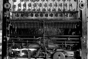

ParticipantL’absence de socle me permet aussi de regarder à loisir les entrailles mécaniques qui ne sont pas inintéressantes. Mais j’admets que votre socle rouge est très bien. (et zut pour les puristes)
NB: On voit de profil du devidoir de tambour, ressort de rappel de chariot à gauche qui m’a donné quelques sueurs froides… pour le remonter après déraillage du cable…
