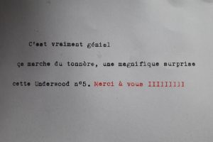

ParticipantJe viens de recevoir les rubans ! Je n’ai pu résister, j’ai essayé tout de suite…
Et ça marche !!! C’est vraiment épatant ! (voir photo) (Pas trouvé comment faire un point d’exclamation…)
Le cylindre n’a pas l’air trop durci, en tout cas ça imprime assez correctement il me semble.
Il y a quelques tâches de gras mais je venais de mettre du WD40 sur les caractères et je n’ai pas eu le coeur d’attendre… alors ça éclabousse un peu…En ce qui concerne le nettoyage plus poussé, j’ai effectivement trouvé une très bonne vidéo sur internet :https://www.youtube.com/watch?v=7di5GyG2EsU
J’ai vu tout le premier chapitre : très instructif !
J’ai essayé de démonter mais je me suis heurté à des vis trop dures et je n’ai pas voulu forcer. Alors j’ai mis du WD40 et j’y reviendrai plus tard…Enfin on dirai bien que cette machine va reprendre du service sous les doigts de ma fille, c’est vraiment une belle histoire !
Et c’est grâce à vous !
Alors merci et je vous tiens au courant de la suite !!!Attachments:

ParticipantDu WD40 sur les caractères ?!?? Quelle drôle d’idée ? Pour quoi faire ? Les caractères se nettoient à l’alcool à brûler et à la brosse à poils durs. Allez-y doucement avec le WD40: s’il en tombe dans le segment, bon, vous pourrez le nettoyer car barres et segment se démontent facilement sur une N°5, mais vous devrez tout-de-même le nettoyer.
Pour les vis, tournevis à lame fine de bonne qualité et en bon état et, moyennant un mouvement bien dans l’axe en appuyant fort sur la vis, ça devrait venir. Si vous avez mis du WD40 dessus, dégraissez-en soigneusement les têtes avant de les entreprendre, sinon le tournevis dérapera. Or, non seulement il est toujours dommage de remplacer une vis d’un siècle par une neuve de chez Casto, mais surtout ces vis ne sont pas en pas métrique…
D’une manière générale, je vous conseillerais de garder le WD40 pour votre moto: une machine à écrire n’en a nul besoin et ne l’apprécie pas toujours.

Pour le point d’exclamation (manquant sur beaucoup de machines), il se fabrique ainsi : tapez une apostrophe, appuyez sur la touche de retour arrière (pour revenir d’une espace en arrière) et tapez un point. Toutes les anciennes dactylos procédaient ainsi !
