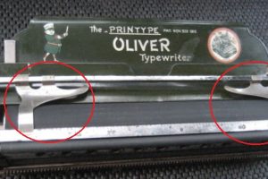

    psath84
    Vous dites avoir un stock de pièces détachées… je suis à la recherche de deux pièces pour machine Oliver (9), les deux « presse-papier », dont je joint la photo en pièce jointe.
    Merci d’avance pour votre réponse.
    Paul.

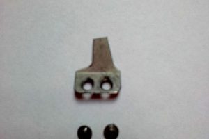

    en réponse à : Olympia SM1 #1403
    psath84
    Bon, eh bien ça y est, j’ai trouvé une solution : j’ai récupéré la pièce cassée sur une Splendid 33 en mauvais état. Il m’a fallu la chauffer, pour que l’acier trempé ne casse pas, pour la plier légèrement à la base et lui donner la forme adéquate. Du coup, elle s’est parfaitement adaptée à ma belle SM1, et j’ai maintenant une machine en parfait état de marche !

    en réponse à : Olympia SM1 #1397
    psath84
    Alors, après nouvel examen de la machine, j’ai compris où se situait le problème : le rochet est bien manquant : sur la photo « c », on voit bien le point de rupture, en biais, de la pièce métallique. Par ailleurs, voici les dessins, photos « a » et « b », (tirés d’un documents en anglais), de face et de profil, de la pièce entière, telle qu’elle devrait se présenter.
