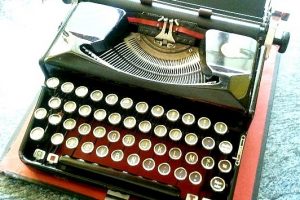

    en réponse à : Une ERIKA n° 5 pour le marché français ? #967
    psath84
    Bonjour !
    Malheureusement ma 5 ne possède pas de boîte (je l’ai trouvée comme ça). Mais je suis l’heureux possesseur d’une Erika M (version plus sophistiquée et plus carénée de la 5), esthétiquement très semblable à l’Erika 5. Je me suis permis d’ajouter (les puristes vont me fusiller !) une couleur rouge à son socle (voir photo), comme certains fabricants de machines l’ont fait. Ainsi je n’ai qu’à ôter le couvercle pour m’en servir, comme pour beaucoup de portatives, sans que mon regard en pâtisse !
